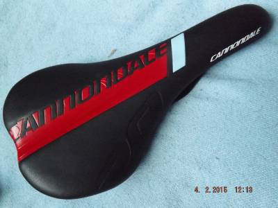

#64225
Спустя 3 недели и около 130 км пробега (на прошлом веле).
Проблема оказалась вовсе не в контактах: не в педалях и не в обуви. Ибо пересел на другой велосипед, проездил на нем еще около 100 км (но на топталках и в привычных кроссовках) и получил ту же проблему - онемение внешней стороны стопы начиная с мизинца и безымянного пальцев на обеих ногах.
В голову приходит только одна мысль: если часть тела немеет, значит туда плохо поступает кровь. Если плохо поступает кровь, значит где-то передавливаются сосуды. Есть подозрение, что это происходит в районе пятой точки, т.к. больше давления нигде нету.
Поэтому вопрос: может у кого-то завалялось жесткое седло? Возьму в аренду для теста на недлительный строк до 1-1,5 недель :) Сейчас езжу на стоковом Кадейловом, вот таком.
By Konstantin.Babintsev
#64228
есть изрядно вытертое шоссейное , если религия позволит прикрутить его к мтб - дам погонять) выдать смогу: днём - в р-не Химволокна, после 1800 - в Озёрном.
