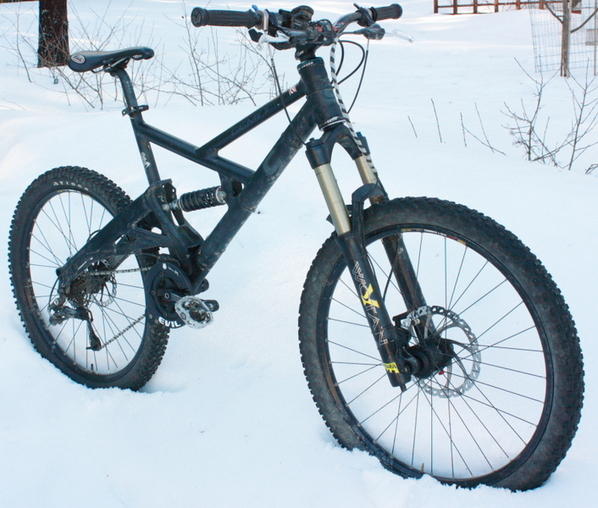

Ghost AMR 5900 (120мм), 4-х рычажная с линком Хорста.
Зображення (альбом)
formazon писав:Договорится пересечься где-то в центре и попробовать можно?
Можно, только у меня роста на 12 см меньше, и рама, соответственно (под рост 165-180 см). Если не смущает — можно договориться о встрече в любой день (без дождя). От работы свободен после 19:оо.

У сандаля меня прельщает его простота и безотказность однорычажки. В обслуживании проще. Ход чуть побольше, но тут уже от 150 или 170 по сути не важно. В общем я попросил продавцов выслать фотки, может, что-то отсеется на этом этапе.

formazon писав:У сандаля меня прельщает его простота и безотказность однорычажки. В обслуживании проще. Ход чуть побольше, но тут уже от 150 или 170 по сути не важно.
чисто "по-правильному" брати даний кадейл під ендуро не зовсім розумно.
підвіска 170мм розрахована на вилку до 200м. да навіть на фотці він з дорадою.
при вилці 140 геометрія буде спотворена, імхо.
причому в прогресії - чим менше вилка, тим більше в прогресії спотворюється геометрія.
ібо мало того що вилка менше за потрібну штатну (це вже геометрія не та), так ще й додатково зміщається центр маси і вилка ще більше сідає, спотворюючи геометрію. сег буде під 40% на вилці ... це задофіга.
все вищесказане імхо.

Мне тоже такая мысль приходила в голову... имхи совпадают значит. Но в сандале есть возможность изменить ход подвески со 170 до 140. Есть специальные дырки в области крепления аморта, его можно фиксировать в разных.
Вот фото нашел. Тут и вилка около 160 и видно ушки крепления аморта.
